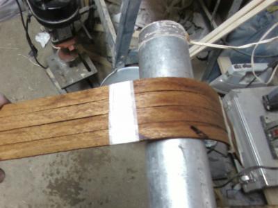

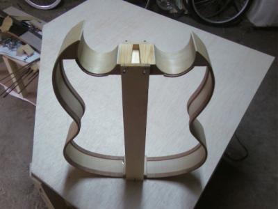

Antes que nada debemos dar forma a los contraaros con calor para que adquieran el contorno interior de los aros. (Imagen 01)

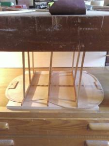

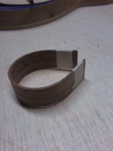

También conformamos los contraaros de los cuernos, teniendo especial cuidado que no se rompan. (Imagen 02)

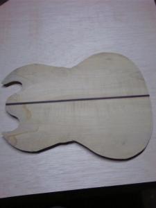

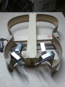

Una vez comprobado que ajusta bien lo encolamos dejando que sobresalga 1 mm por encima del aro. (Imagen 03)

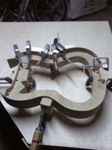

Tras sacar el molde montamos los contraaros de la tapa. (Imágenes 01 y 02)

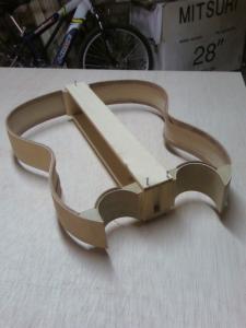

Tras esperar el tiempo de secado ya tenemos conformados los aros. (Imágenes 03 y 04)

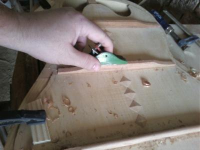

Sólo nos queda quitar el sobrante de los contraaros con un cepillo y pasarlos por el plano de lija.
Importante limpiar el interior de cualquier rastro de cola que haya quedado.

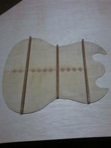

El fondo, como hemos dicho anteriormente, estaba ya preparado para formar parte de una guitarra española: las dos partes estaban regruesadas, encoladas, y reforzadas tanto en el exterior con un junquillo (a media madera) como en el interior con puntas de diamantes.
Para las barras de refuerzo utilicé piezas de cedro de 35 mm de largo, 8 mm de ancho y 15 mm de alto.
Para dar la curva a las barras hago lo siguiente: En los extremos de cada barra hago una marca de 3 mm, y marco el centro de la misma. Ahora hay que cepillarla hasta que forme una curva que pase por esos tres puntos.
Una vez conseguido la forma radiada de los refuerzos se encolan al fondo, sobre una superficie plana, para que las barras adquieran tensión tras el secado de la cola.

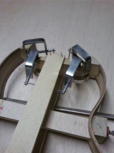

En la primera fotografía (Imagen 01) se puede ver resultado tras esperar el tiempo de secado de la cola con el contorno recortado, dejando unos 5 mm con respecto al borde de los aros. También se ha dejado madera suficiente en la parte superior del taco de unión para que asiente el tacón del mástil.
Al quitar los torniquetes y estar seca la cola las barras tienden a adquirir su forma original, curvando de esta manera el fondo todo por igual, que era lo que pretendíamos hacer: abombar tanto longitudinal como transversalmente. (Imagen 02)
El siguiente paso será tallar las barras y rebajar los extremos con forma de pico de flauta, dejándolos a unos 5 mm. (Imagen 03)
