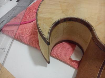

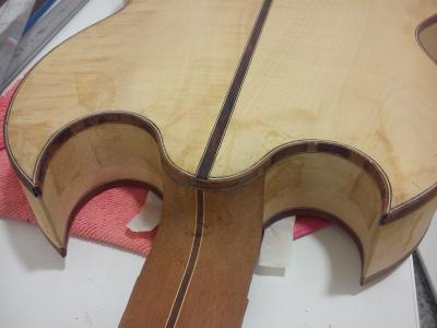

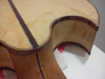

Pues efectivamente. La guitarra se quedó tal como estaba, con el mango ya encolado al cuerpo a falta de pegar el diapasón y el filete del fondo.
En las siguientes imágenes veréis este proceso
ENCOLADO DEL FILETE DEL TACÓN

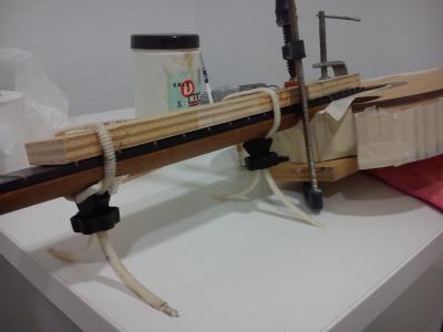

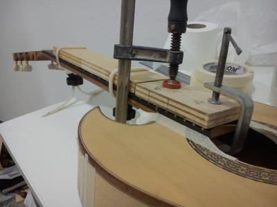

ENCOLADO DEL DIAPASÓN
Carlos
por el 31/08/2016
A continuación se elimina el sombrante del mango con respecto al diapasón y se acuchilla y se lija toda la guitarra para aplicar el barniz
