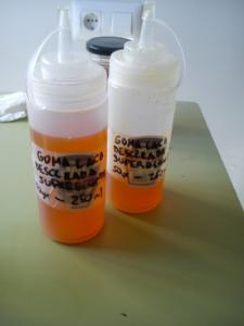

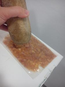

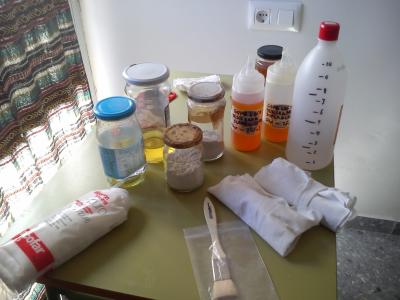

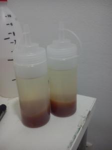

Pues bueno, empezamos el proceso de barnizado a goma laca.
Iré muy de puntillas en el proceso de elaboración de la goma laca, del porcentaje de disolución y demás tratamientos previos que aparecen bien explicado en otros sitio.
En las siguientes imágenes veréis como preparo la goma laca al 50% y los materiales que usaré
