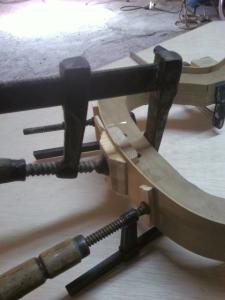

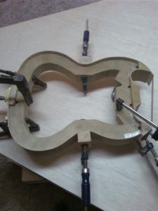

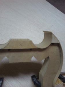

Gracias a todos por los mensajes de apoyo y perdonad por el tiempo transcurrido entre paso y paso, pero esto es lo que tiene el dedicarse a la construcción de instrumentos en las horas de ocio.
4.3 LOS AROS
Ahora doblamos tanto el aro superior como el inferior probando la unión en la culata. Encolamos, con ayuda de torniquetes y contratacos, primero un aro y luego el otro.
Un saludo
slurz
por el 13/01/2009

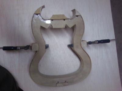

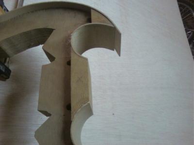

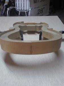

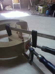

4.4 LOS AROS
Bueno, pues una vez transcurrido el tiempo de secado aflojamos los torniquetes y nos quedarán los aros unidos a los tacos, dejando solamente los torniquetes de la cintura.
Ya tenemos la silueta de la SG conformada.
