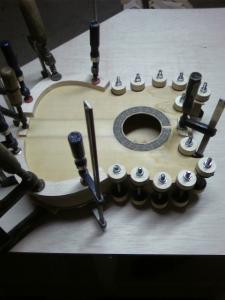

La tapa armónica, al igual que el fondo, ya estaba reguesada y encolada sus dos mitades, con la roseta incrustada, sólo faltaba por hacer la abertura de la boca y el refuerzo interior con las barras transversales y el abanico.
Abrimos la boca con un gramil circular casero, formado por una broca que hace de eje y una hoja de sierra de calar afilada.(Imagen 01)
Con las barras transversales hacemos lo mismo que con las del fondo, pero el material que emplearemos será pino-abeto con las medidas 35 mm de longitud, 8 mm de anchura y 15 mm de altura, pero sin darle curvatura.
Las barras del abanico son de pino-abeto con longitud desigual, 7 mm de anchura y 4 mm de altura.
Este es el método que empleo para encolar las barras:
La tapa va apoyada sobre una “cama” o “solera” que está abombada para que las barras adquieran esa forma al ser encoladas con presión.(Guitarristas.Info)

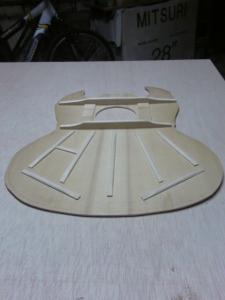

8.2 LA TAPA
Una vez esperado el tiempo de secado y tras tallar las barras tenemos por fin el refuerzo interior y el abanico acabado. (Imágenes 01 y 02)

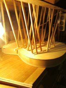

8.3 LA TAPA
Ahora sólo falta ajustar las barras transversales a las cajas de los contraaros y que quede todo el conjunto alineado al eje central.
Una vez comprobado los ajustes pasamos a encolar la tapa.
Limpiamos los restos de cola, especialmente los que aparecen en la unión con el mástil y la cola de milano.

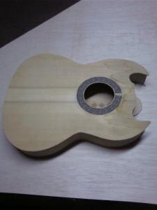

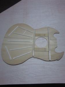

8.4 LA TAPA
Tras secar la cola ya tenemos la caja de resonancia acabada a falta rematar los cantos sobrantes.(Imagen 01)
Para enrasar la tapa y el fondo con los aros para que no haya ningún borde emplearemos la fresadora de mano y la fresa igualadora.(Imagen 02)

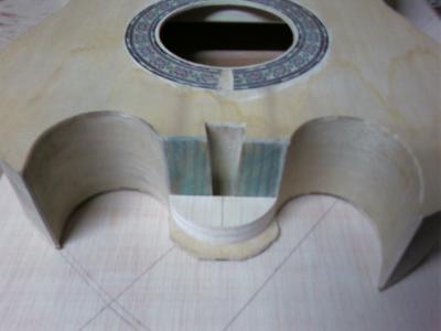

Para redondear la parte del tacón nos haremos una plantilla con un arco de circunferencia de 60 mm que pegaremos al fondo con una gota de supergluk.(Imagen 03)

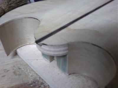

En el fondo tomaremos la precaución de dejar un poco de junquillo de refuerzo, tanto en el taco superior como en el inferior, para realizar las uniones con los filetes laterales.(Imagen 04)
