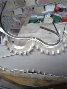

9.1 LOS FILETES
Son una especie de laminados de maderas que se colocan en los bordes de la tapa y el fondo y tienen una doble función: la primera de no permitir la entrada de humedad a los cantos de las tapas; y la segunda decorativa.
Para realizar el laminado primero regruesamos una tira de palosanto a 7 mm y pegamos en el canto más ancho chapas de distintos colores de 0,6 mm de grosor, en este caso una chapa blanca y otra negra.(IMAGEN 01)

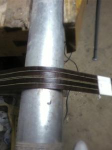

Tras cortar tiras de 2,5 ó 3 mm regruesamos hasta dejar las láminas en 2 mm.(IMAGEN 02)

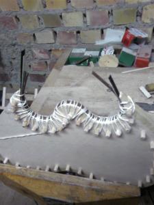

El siguiente paso consiste en dar forma con la plancha de calor, para marcar un poco la silueta y no se partan los filetes. Primero los filetes de las curvas que conforman los cuernos y después los de la silueta exterior. (IMAGEN 03)

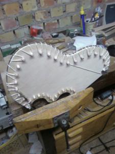

Tras darle forma con calor cortamos tiras de chapa de color para pegarlas por el canto interior. En este caso chapa blanca y negra de 0,6 mm y una anchura de unos 12 mm.(IMAGEN 04)
Untamos cola a las chapas y con ayuda del "formador de filetes" y con cuerda apretamos para que quede bien apretado todo el conjunto.(IMAGEN 05)
En la IMAGEN 06 queda una vez atado el filete de la curva de los cuernos.
Y en la IMAGEN 07 vemos como queda el filete del contorno en el "formador".
