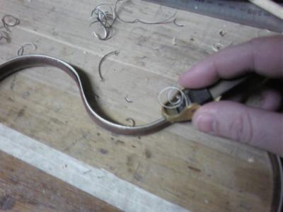

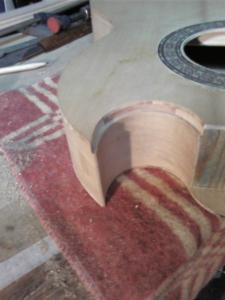

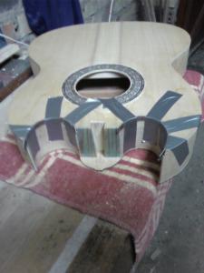

9.2 LOS FILETES
Tras esperar el tiempo de secado de la cola quitamos el sobrante de las chapas hasta llegar a enrasar con el filete de palosanto. (IMAGEN 01)

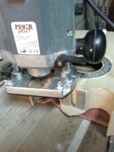

Con la fresadora de mano y una fresa con rodamiento hacemos un rebaje para alojar los filetes.(IMAGEN 02)

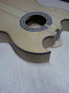

Empezamos primero fresando el borde de las curvas de los cuernos.(IMAGEN 03)

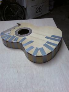

Pegamos los filetes con ayuda de cinta americana.(IMANGEN 04)
Luego pegamos los filetes laterales, teniendo presente la unión con el otro filete en la punta del cuerno, que hay que hacerla a inglete.(IMAGEN 05 y 06)

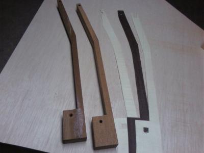

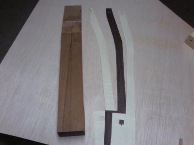

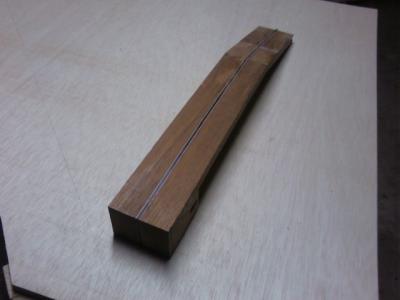

10.1 EL MANGO

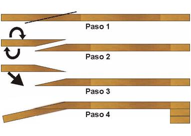

De una pieza de cedro de 650 mm x 80 mm x 22 mm, cortamos en diagonal para conformar la pala a unos 13°. También cortamos otras piezas que las encolaremos para el tacón.(IMAGENES 01 y 02)

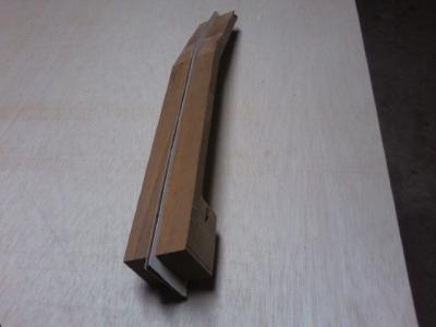

Una vez encolado todo vamos a realizar un refuerzo longitudinal al mango. Hacemos un taladro en la punta de la pala y otro en la curva del tacón que no nos perjudique posteriormente la silueta del mango. Esos huecos servirán de guía al introducir unas espigas de madera y no se descuadre el mango. Cortamos el mango por la mitad y colocamos la pieza de palosanto de 4 mm con las chapas blancas de sicomoro de 0,6 mm a las que hemos hecho una abertura para las espigas.(IMAGENES 03)
Esperamos el tiempo de secado de la cola. (IMAGEN 04)
Con cepillo y cuchilla rebajamos el sobrante del refuerzo.(IMAGEN 05)

jose m
por el 04/03/2009
Realmente es necesario hacer ese refuerzo con la chapas en el mastil o es meramente ornamental, es por curiosidad ya que normalmente no las ponen en las guitarras comerciales, animo que ya casi la tienes.:ok:
