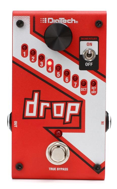

Un método más sofisticado, ya que te permite controlar lo que pasa en cada una de las líneas de sonido es separa la señal mediante un pedal A+B. Una de las líneas la dejas para la guitarra y en la otra le bajas una octava mediante un octavador que te permita anular completamente la señal original. Para esto puedes mirar el pedal de Digitech The Drop. Te permite bajar siete semitonos y una octava sola o combinada lo que te puede permitir además jugar un poco con las armonizaciones. A continuación, lo ideal es poner un ecualizador para ajustar la señal a tu gusto. Después, pones los efectos que quieras para la línea de bajo.

Tengo equipo de bajo y de guitarra, así que lo probaré con A/b sencillo y miraré un octavador.. por cierto, "The Drop " es la polla como suena y como procesa...

Yo uso el Digitech The Drop para tocar con afinaciones mas bajas y se puede usar como dices tambien, bajar una octava o mezclar la señal original con la octava.
