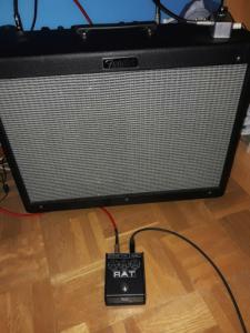

Por cierto, para los poseedores del HRD: tengo dos pedales nuevos: un DS1 Keeley Mod y desde hoy un RAT. El RAT es la ostia. Para mi creo que puede ser el pedal definitivo para usar por el limpio y pasar de la mierda del segundo canal.

Bender: Con el Rat prueba una cosa. Canal saturado con mucho máster y poco gain. Un crunch muy suave a lo AC/DC . Y baja el volumen de la guitarra entre el 6 y el 8. Luego dale al Rat... A ver que pasa. Igual no te gusta a la primera. Pero dale un poco de tiempo enredando con los controles de vol de la guitarra y los del pedal.Deberías encontrar buenos sonidos ahí.

Os presento el nuevo footswitch de mi HRD III. :jajajaja:
(Vamos que solo uso el canal limpio y para distor uso este pedalaco :rock: )
