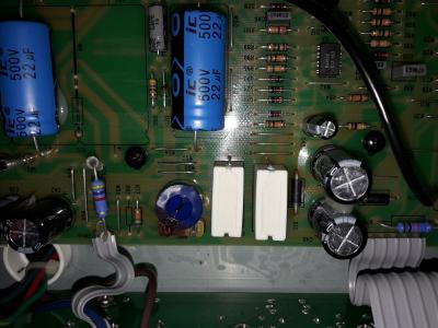

añado, quiero preguntarles que tan normal es que aparezca lo de la foto(marcado en rojo), estas resistencias están "quemando" la tablilla.
se que no debe ser así, pero imagino alguien mas le a pasado y que debo hacer?

¿Te han dado problemas? Pues déjalos. Yo llevo un año con el ampli y ni un solo problema. Las averías hay que solucionarlas cuando aparecen.
NACHO
por el 24/05/2017
#120
#121
Si te vas a quedar mas traquilo, llévalo al técnico y que te sustituya las resistencias y los condensadores. No debería ser muy caro.
NACHO
por el 24/05/2017
Acabo de mirar mis resistencias. Las mias no estan asi. No se si las tuyas pueden dar problemas, tampoco las veo tan mal. Lo dicho, si te quedas mas tranquilo, cambialas y ya está. Bueno, que te las cambie un profesional que estos aparatos pueden matar.
Luisito Baneado
por el 24/05/2017
Lo de los desgastes depende del uso que le des, asi que lo de cambiar los condensadores porque son antiguos si no fallan es una tonteria.
Lo de las resistencias ni idea, desde luego no deberia de quemarse nada, son amplis que llevan dando guerra muchos años sin problemas.
Igual eso si deberia revisar en el servicio tecnico para prevenir males mayores como dice Bender.

Gracias colega, es que la verdad estoy estudiando Ingeniero en electrónica, y claro que me a preocupado verlo asi como tostada. El amplificador no es tan viejo, lleva pegado un sticker del 2015 salido de fabrica. Pero solo me han surgido estas dudas si a alguien mas le esta haciendo esto esas 2 resistencias.
Por lo pronto con 2 años de uso le e comprado sus nuevas valvulas, no preocupes amigo que de que matan matan y lo se y tengo respeto a esto pero ya llevo unos añitos jugando al técnico. Gracias :victoria:

claro ya veo, hasta que fallen les pondre atención,

Hablando de valvulas y de jugar a tecnico.
A este ampli o se le ponen las valvulas que suministra Fender para el o toca ajustar el bias si le instalan otras distintas.
Las valvulas 6L6 de este bicho estan preparadas de fabrica y selecionadas por Fender para evitar el ajuste.
Si se instalan otras y no se ajusta el bias te pueden pasar cosas como las que narras.
Es un ampli de clase A/B, no un clase A.

Ya eso lo tengo bien visto,
E tenido un ampeg parecido a un blues jr. Y al cambiar los tubos le he ajustado el bias. Gracias hermano jugar al tecnico es un dicho ya que en la electrónica me defiendo en un 60% de 100%.

Has dicho que has comprado el amplificador hace un año, por lo tanto está en garantía, sin saber nada de electrónica no creo que esas resistencias tengan que tener ese aspecto, yo usaría la garantía que para eso está y que te lo miren en donde lo compraste.

Gracias, pues que te cuento el amplificador no da problemas solo me fue extraño ver eso. Que con los conocimientos que tengo no deberia estar asi. Y pues como ya e dicho, el amplificador salio de fabrica en oct del 2015 y soy el segundo dueño. Lo e comprado usado en 2016 y valla que el primer dueño le dio buen uso. Tenia raspones en el tolex, y pues yo e decidido cambiar los tubos por que realmente lo uso mucho y quiero levantarlo como salido de fabrica.
Saludos. Y tendre que llevarlo a checar con un colega que si es tecnico en serio

Aunque sea su segundo dueño si no han pasado dos años desde la fecha de compra sigue estando en garantía, averígualo y si aún está haz uso de ella.
