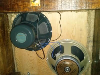

Yo en casa tengo esta combinación, es mi favorita y en 2 x 12", pero no la saco de casa, a los bolos suelo llevar alguna de las 1 x 12" que tenga por el taller por ahorrar volumen y peso.
Un g12h cerámico y un Jensen p12n de alnico
basterael
En esa misma onda Neo....van los Je nsen intermedios de precios,entre cerámicos y alnico.
Algo tendrán...
