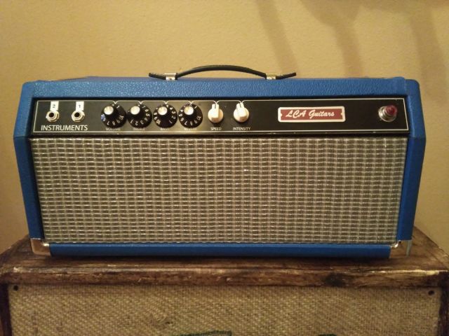

Es una pena que ese Champtone no se fabrique, es en realidad el mejor ampli para casa, un Deluxe Reverb Blackface, pero con solo 5 watios.
Cuando los fabricamos mi amigo fmk y yo, uno para cada uno, lo estuvimos comparando con su deluxe Rever Blackface del 65 "non logo"original restaurado por el mismo (a la izda de la imagen) y sonaba clavado si le conectamos a una pantalla de las mismas dimensiones y con el mismo altavoz.

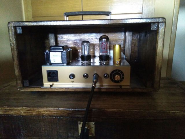

Aqui el Champtone por detrás, si os fijais, una sola válvula de previo y una sola de etapa, la otra es la rectificadora.

La diferencia entre un Tweed Deluxe del 57 a un Deluixe Reverb del 65 son los controles de tono.
Mientras en el Tweed es un control muy básico que actua en la entrada de señal (muy similar al tono de una guitarra, a Leo se le ocurrió sacar el tonestack del previo, que es como lo hacen hoy en día todos los fabricantes, pero eso hace que baje la señal del previo, cosa que Leo compenso con unos condensadores posteriores. Eso es el sonido Blackface, lo mismo en el Princeton y en el Twin Reverb. No en el Champ Blackface que es un circuito muy simple, por lo que no llega a dar ese sonido.
Este que nosotros llamamos "Champtone" o Champ con tonos, es un circuito muy similar al Deluxe Reverb, excepto que no lleva ni reverb ni tremolo, pero difiere en que lleva un tonestack que no lleva el Champ Blackface, asi que suena igual pero a solo 5 watios.
El Chasis aprovechamos uno que se vende como JIM, algo así como un class5 con gain,. del cual solo se han aprovechado el chasis y los botones. asi que la estetica confunde.
Si os fijais solo es el chasis, ni trafos ni valvulas, tube que adaptar los chasis con la dremel para los trafos y los zocalos de la 6v6 y de la rectificadora. https://www.tube-town.net/cms/?DIY/LoW-Projekte/Jim
Además de añadir un control extra "pasabandas" en la trasera muy útil para usar humbucker o singles.
