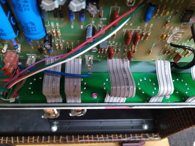

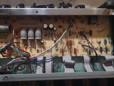

Mando unas fotos para ilustrar el tema.
La valvula de potencia de la izquierda esta con marcas de calentamiento, ademas, me parece.... aunque no se vea muy bien en la foto, que el condensador de enmedio esta un poco abombado.
Luego, debajo de los 3 condensadores, R47 lleva la placa tambien marcada como si hubiese tenido un calenton.
Y por ultimo, en el zócalo de las válvulas de potencia, hay dos pestañas que están puenteadas con un cable... Esto es normal?
Muchas gracias

Yo no soy un experto, aunque he metido mano a mi Deluxe R. en varias ocasiones. Si el condensador está abombado es que está roto y no está trabajando bien. Esa versión de Bj no es reciente y probablemente el condensador electrolítico haya caducado, con el tiempo pierden sus características y hay que cambiarlos. Existen por ahí mogollón de kits de sustitución, si quieres te paso algún enlace, es fácil hacerlo y con toda probabilidad el problema venga de ahí, lo que ya no se es si esto te ha provocado alguna otra avería , probablemente no.

Por lo que se ve en las imágenes el ampli no está manipulado salvo esos extraños puentes (parecen ser dos; uno en cada válvula) que no tienen funcionalidad ninguna ya que el pin 1 no se usa en ese ampli.
Lo que sí tiene, y muy evidente, es envejecimiento. Los condensadores electrolíticos sin duda están en mal estado, lo que genera un mal filtrado. Esto se puede traducir en muchas cosas como por ejemplo ruido de fondo (hum), distorsión, un efecto de octava, oscilaciones o cualquier sabe.
También tiene alguna soldadura defectuosa en los zócalos de potencia y algunas otras muy pobres.
