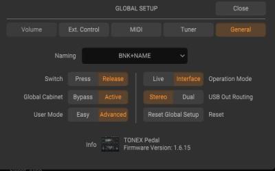

#648 He estado un buen rato cacharreando con diversas combinaciones, pero por ahora:
  • tarjeta de audio y el software Tonex. Es lo que yo buscaba, algo para cacharrear y sacar sonidos chulos. Me da a mi que me sobra la compra del pedal pero, al menos, me incluye todo el software que viene con el Tonex Pedal. Supongo que con unos buenos monitores sonaría incluso mejor. He editado un para de presets a partir de algunas descargas y, la verdad, es que he quedado muy contento con el sonido. Sin latencia alguna.
Me queda pasar el pedal por la tarjeta de audio pero, me da cierta pereza, tener más cables rondando.  En cuanto, pase la curva de aprendizaje, me parece que el pedal se quedará guardado en un cajón. Me convence más usar mi tarjeta que el chisme como tarjeta.
En la versión de firmware que tengo, no "parece" que exista la opción de "direct monitoring".
Y cuando uso el Tonex como interface de audio, no soy capaz de bajar el volumen de audio. Cualquier video que vea de Youtube se escucha a tope. Ni con el gain ni con el volume. Lo tengo que bajar desde la fuente de audio (youtube, guitar pro, etc,). Me estoy perdiendo algo?

Sí, es lo que te decía, para tocar en casa, yo diría que es hasta más cómodo con tu tarjeta de audio, si tienes una buena tarjeta, un PC decente y unos buenos monitores, no necesitas más.  El pedal es por si quieres llevarte tus sonidos por ahí o para tocar sin el PC, en teoría, lo que te suena por el software es lo mismo que te sonará por el pedal.
Y sí, la verdad es que se logran sonidos muy chulos, por cierto, tienes también acceso a una copia del Amplitube, el cual puedes integrar con el Tonex (Amplis del Tonex y cadena de efectos del Amplitube, que son más variados y más editables).
Lo otro que me dices, echaré un vistazo esta tarde en casa a ver qué puede estar pasando, lo primero, actualizar todo, tener al día software y firmware, con IK es un poco coñazo porque las actualizaciones son de más de 2Gb y te tiras un rato entre que descargas e instalas.
