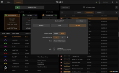

Una pregunta muy básica, de principiante total Cuando estoy conectado al pc con el Tonex, y los auriculares al Tonex Pedal, en la app Tonex no se escuchan los amplis o modelos que selecciono, sino que se oyen los presets que tengo en el pedal. Cómo puedo hacerlo para trastear cada uno de los sonidos dentro del software?
He cambiado de Live a Interface, pero sigue sin sonar
Con el Tonex Editor me apaño algo mejor.

#643   Tienes q arrastrarlos a un preset del pedal

#644 no puedo escucharlos o probarlos sin meterlos en el pedal? qué raro, no? cuando no tenía el Pedal, si que podía oír las demos en Tonex

Sí, sí que puedes, intento explicártelo de memoria porque no tengo el pedal ahora conmigo.
Tienes que conectar el pedal por USB al PC donde tengas instalado el Tonex Editor (el de editar los sonidos en el pedal).  Arriba a la derecha tienes un menú, si no recuerdo mal, en las 3 rayitas horizontales, justo a un lado de la ruedita de configuración, si pinchas ahí te salen 3 o 4 opciones, una de ellas debería ser el global setup, se tiene que abrir una pantalla más o menos como esta:
index.php?controller=forum&action=view_attachment&attachment_id=208338
Tienes que seleccionar la pestaña que pone "General", ahí verás la opción que pone "direct monitoring", cámbiala a ON (o a OFF, no me acuerdo bien, cámbialo según te aparezca como lo tienes puesto en el pedal, creo que es modo ON).
Ahora sí, abres el Tonex Software y podrás usar el Tonex Pedal como interfaz (configurando el Tonex como interfaz, asignado el buffer y esas cosas, si necesitas que te guíe me dices), es decir, lo que suene por los cascos serán los modelos o presets que selecciones en el Tonex Software.
Lo tendrás que volver a poner como estaba (el direct monitoring) para usar el pedal normalmente, sin el software.
