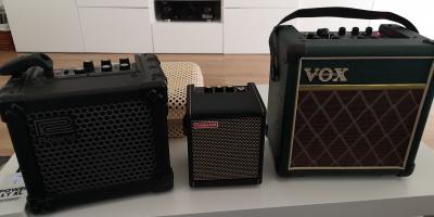

Buenos días, recibí mi Spark Mini hace unos días. Pude compararlo en vivo junto a mis otros dos amplis pequeños de referencia, el Vox Mini 5 y el Roland Microcube. Tb tengo un Marshall DSL1 y acabo de vender un Blackstar Fly 3 bluetooth, tuve un Blackstar HT1.. por lo que creo que puedo orientar bastante respecto a puntos a favor y en contra de este pequeñín respecto a su competencia.

Entrando en la comparativa..los limpios que ofrece el Spark son bastante buenos. En un primer momento, al "echarlo a pelear" con el Vox y el Microcube, diría que está a la altura del Vox, ofreciendo más versatilidad, pero no llega a la impresionante, lleno y cálido sonido del Microcube en sus modos JC Clean y Black Panel. Los modelados que hace el Spark Mini de esos amplis Roland Jazz Chorus o Fender no me convencen tanto como los del Microcube, pero..luego descubrí la simulación del Spark del limpio de Orange "AD Clean" y me dejó estupefacto. Con la Gibson Les Paul en el mástil puedes lograr esos tonos gordos y jazz que ofrece el MicroCube.
En el terreno crunch creo que diría que el Spark Mini es el mejor de los 3, pero ya digo que hay que buscar otros presets que no son los de fábrica. El Spark Mini ofrece un tono más directo y real que el Microcube (que, para mí, es muy bueno en limpios y High gain, pero plano en media ganancia) y un puntito por encima del Vox Mini 5, que destaca por un sonido Marshall 90s basado en el JCM800 bastante real.

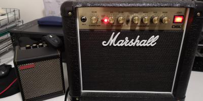

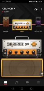

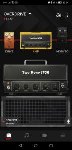

por el 02/03/2023
Buenas, he "echado a pelear" el Spark Mini contra mi DSL 1 y.. ha salido enormemente bien parado. Vuelvo a reafirmarme que las mejores simulaciones para el sonido Marshall no son las Marshall sino las Orange British 30 y la Two Stone sp50 (esta empujada por un clon) Dejo fotos.
Al Orange bajando graves y al Two Stone subiendo medios y agudos.

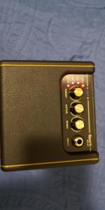

por el 17/03/2023
Hola, he ido a encender el Mini y parece haberse quedado pillado con las 4 luces de presets. No responde a ningún botón ni nada. Alguna idea?
