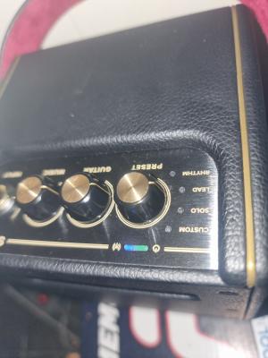

Hola buenas ..
Tengo el mini apenas dos días...y no lo puedo apagar...se me ha quedado las dos luces fijas..
Ya he probado quitar los Bluetooth a todo...
Le dado a los dos botones ala vez...
No se me ocurre nada más...
Gracias
djpildo
Arreglado....solo
Un saludo
