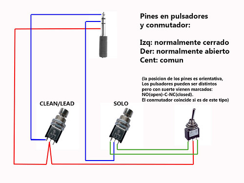

Aún no hay novedades del footswitch casero para esta linea ? Probé con un plug stereo y puentes pero no responde. Experimentaré en el fin de semana con eso, que recién llega y aún no he girado todas sus perillas . . .
mallorkaos
por el 13/06/2015
Hola,
es raro que con un plug Stereo y puentes no te haya cambiado de canal. A lo peor no tomas el común bien.
Yo lo probé asi y me funcionó.
Por mi parte tengo pendiente hacerme uno, si buscas por la red es un clon del FS6, para cambiar entre canales.
Los efectos los tenemos vetados en plan casero.
Tengo pendiente desde hace un par de meses fabricarmelo y poner aqui el esquema.
Según mis pruebas, pondré los 2 pulsadores y 1 interruptor.
El interruptor es por que al volver del "solo" a los "clean/lead", si los contactos estan cerrados (han de estar cerrados, al menos el "clean/lead" para que cambie a "solo") siempre vuelve al "Clean", por lo que si tocas en "lead" habria que pulsar 2 veces el canal "clean/lead".
con el interruptor (conmutador en realidad) se puede hacer que del "solo" vuelva al "lead".
Es dificil de explicar, pero facil enla practica.
A ver si lo hago pronto y lo publico aqui, tengo todo el material.

Estimado Mallorkaos, es como usted dice. Encontré un plug en condiciones y con los cables soldados funciona como usted describe. Habrá que esperar hasta el lunes y conseguir dos pulsadores normal cerrado y armarlo.
Bueno amiguetes, despues de lo dicho, tarde, pero cumplo :-)
Dejo el esquema del FS que me acabo de fabricar, asi mismo he abierto un hilo en "Taller" para poder hablar mejor del tema, o si alguien necesita algo poder tratarlo ampliamente.
49c1a59a5cfd539d6d0fa64abed38-1993895.jpgFootswitch Roland Cube by David Forteza, en Flickr
En el otro hilo se puede ver la imagen mas grande (tambien pinchando sobre ella) y un video donde intento explicar un poquillo lo que dije aqui hace un mes sobre los cambios de canal y el conmutador.
https://www.guitarristas.info/foros/footswitch-casero-para-roland-cube/262429#post1993894
