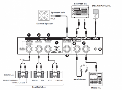

Ojalá fuera tan facil. Así como lo veo yo:
-los X y XL traen 3 entradas a las que se les ha de conectar un FS6 en cada una, dependiendo lo que quieras manejar metes 1, 2 o 3 FS6, esos se clonan facilmente., metes 3 (o 1 casero con 6 botones y 3 cables de salida) y a funcionar.
-los GX solo traen 2 entradas, una preparada para la GA-FC (un cable de 3 hilos maneja 6 pulsadores) y la otra para 1 solo FS6 y controlar lo basico, o sea canales clean-lead-solo.
Podrias poner 1 sola FS6 sin opcion de mas controles o la GA-FC para todo.
Los 20 ademas son diferentes a los 40 y 80, a los 20GX creo que no se le podria poner una GA-FC ni aun queriendo, solo tienen 1 entrada para un FS6, por eso tambien me he decidido comprar el 40GX.

Yo diria que si son iguales, las traseras de ambos amplis son iguales, y lo que se ve por internet es lo mismo, 3 clones de FS6 para manejarlo todo.
Los esquemas y conexiones de los X y los XL por internet son identicos. Seguro que paso algo por alto, pero no entiendo que puede ser.
