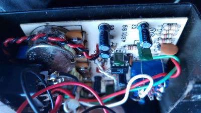

He encontrado el Mail del compañero que le hizo la modificación y me lo vendió.
A ver si os ayuda.:
"Si te fijas en el interruptor de pedal, sólo se utilizan 6 de los 9 terminales que tiene. ProCo construyó siempre sus pedales utilizando interruptores de 6 terminales, conocidos como DPDT, y para conseguir True Bypass utilizaba un montaje tipo Millenium Bypass para el control del LED. En el momento de fabricación del pedal empezaron a utilizar interruptores de 9 terminales (3PDT) que permite simplificar mucho todo lo del LED y ese es el que tiene instalado tu RAT. Lo extraño es que todavía tenian placas de las antiguas y utilizaron una de esas cableando el interruptor como si fuese un DPDT. El problema del circuito de Millenium Bypass que ellos utilizan es que no corta la corriente totalmente al desconectar el efecto viéndose algo de luz en el LED, es un problema de diseño pero es completamente normal y no tiene mayor efecto. Es algo más complicado de solucionar, pero si te interesa también se puede hacer."

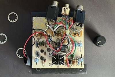

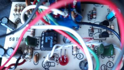

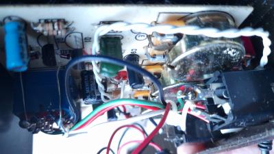

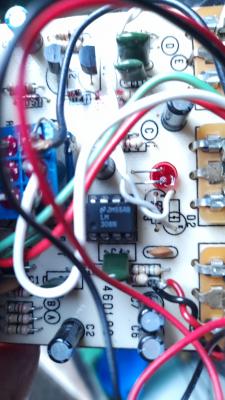

Aquí las fotos prometidas.
A ver si salimos de dudas y averiguamos porque suena tan "fizzy"
Saludos y gracias de nuevo

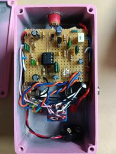

lizardville
por el 22/11/2024

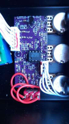

Y aquí las tripas del little bear rat-attack.
Cuesta creer que suene mejor que el proco..

#318   Cierto, tiene zócalo. Se ve perfecto.
Pero así de primeras no tiene nada raro. Has probado a cambiar el OP del little Bear al Rat?
A ver qué hace..... Yo he tenido problemas alguna vez con los OP dependiendo de donde los compres.... No suelen estar bien que digamos....
El Little Bear que tuve yo tenía una placa distinta..... Aparte de la originalidad del LM308, que suponemos....

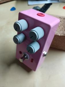

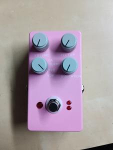

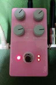

Hola, os dejo unas fotos del último que hice hace unos meses.
Tiene un selector de cuatro posiciones para alternar entre distintas versiones del Rat (sin diodos, LEDs para el Turbo, 1N4148 para el normal y D9K para el You Dirty).
Saqué los diodos del modo Turbo fuera, y es gracioso ver cómo se iluminan mientras tocas.
