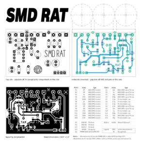

por si alguien se anima con el smd  yo creo que se puede llegar seguro  a eso canijo con 4 cm de ancho y una pulgada y media de largo la placa
policenaut
#345
¿Qué sentido tiene esa placa? Solo las resistencias son SMD. Para eso haz una con todos los componentes SMD.
txe
por el 16/07/2025
#346 fijate bien  son todos componentes smd minis  menos el operacional  y los potes pcb como los boss o mxr por ejemplo
policenaut
#347 No, TH significa through hole. En esa PCB todos los electrolíticos son TH y los diodos también. Los potenciómetros de 16 mm podrían sustituirse por otros de 9 mm que ocupan mucho menos, y el resto de condensadores tienen huella TH aunque puedas poner un SMD.
Personalmente creo que no tiene mucho sentido esa PCB. Si alguien quisiera hacerlo todo pequeño como el pedal en miniatura que mencionan arriba lo lógico sería haberlo dejado todo SMD con potes de 9 mm (que por cierto Boss usa potes de 9 mm desde hace décadas) exceptuando como mucho el operacional, aunque el OP07 existe en SMD pero entiendo que la gente quiera un LM308, y quizás las huellas de los diodos del hard clipping por si alguien quisiera poner diodos de germanio.
