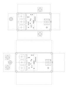

policenaut escribió:
¿Qué sentido tiene esa placa?
si haria el diseño de todas los componentes smd, tendria que utilizar una placa de doble cara de cobre para mantener el tamaño reducido. Y ya la cosa se complica y no seria diy casero .
Me has hecho pensar :D
txe
por el 16/07/2025
aunque el OP07 existe en SMD
creo que es mas por habilidad  para soldar y el circuito sea mas cercano si es con zocalo para no quemarlo, pienso
policenaut
por el 16/07/2025

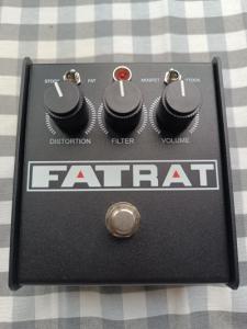

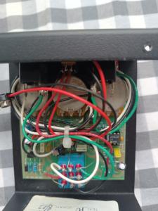

#350 Sí, entiendo tu punto de vista y no quiero que me malinterpretes, pero en un circuito tan simple como el Rat, para una placa mitad SMD y mitad TH como la que has puesto el pedal va a ocupar prácticamente lo mismo que para una placa TH entera. De hecho, en esa que has compartido hay mucho espacio libre.
Como ha salido a colación el mini rat ese de los comentarios anteriores he supuesto que la gracia era intentar hacerlo más pequeño, y para eso hay que hacerla SMD completa (como el Lil Rat de Proco o el TC Magus Pro).
index.php?controller=forum&action=view_attachment&attachment_id=205205
index.php?controller=forum&action=view_attachment&attachment_id=205204
txe
por el 16/07/2025
guapas  las fotos de las tripas luego intento mirar el tamano de la placa escalando conm los potes
asi seria el proyecto smd por abajo y tht por arriba . Yo creo que desplazando el pulsador de pie tenemos un pedal  como de palma de mano

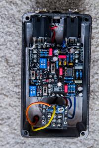

Os pongo el último en llegar.... Ya tenía ganas de pisar una rata gorda de estas....
Altamente recomendable, suena muy bien y está construida como un tanque... Además el zócalo para cambiar chip es una buena opción, así que ya he cambiado el OP07 que trae por un LM308 para que sea históricamente correcta jajajaja
