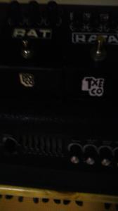

He abierto esto para enseñaros esto y hablar algo, ya alguien dijo de abrir de big muff y nadie abrio :).
Pues eso para hablar de fechas reediciones, averias, mods etc y todo bien ordenafiti en un hilo
Los he mirado con el volumen a tope que petan mas curioso la cosa es la primera vez que lo veo.
el video es con la tablet ya lo siento por el nivel que hay en foro pero ke da pereza sacar los micros de condensador overhead la tarjeta debajo de la cama etc
El original al llevar op07dp sera del 2003 para alante, destacar el tremendo el blindaje y respetando el diseño del pcb de toda la vida, el 3pdt esta con soldaduras grises y la caca del jack dc viejuno.
VID_20190622_121422.mp4

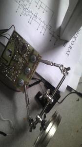

Nunca me llamo la atencion ni este ni el boss ds1 ,bueno para bajo el boss ds1 estaba tremendo y barato .
Pero me aburro y esto es historia y mola hacer una replica del pcb elegir los mismos condesadores etc ...ojo! los potenciometros de eje largo he pasado de incluirlos

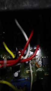

El de la foto es el original. El C8 de codigo 30 no le tenia a mano y puse 50 de lenteja en el capacimetro me daba dentro de los valores que recomenda en la web de aron nelson y entonces para adelante .
