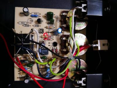

Este es el pcb del procorat de caja grande , no lo sabia difiere del mio pensaba que eran todos iguales desde el primer dia.
Tambien se puede ver unos cuantos componentes sin soldar en la baquelita: resistencia y diodos y un transistor eran para el led pero como este no lleva pues fuera y r15 es para que el led no se queme... lo demas lo mirais vosotros :D.

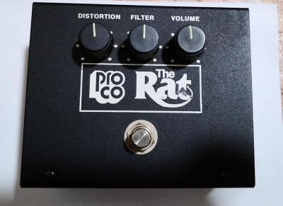

Molan esos reissues de caja grande. Creo que hicieron 2 modelos, uno que en la pegatina del número de serie pone The Rat, con Pcb sin huecos para led, con distinto posicionamiento de componentes y pulsador, que además pone dentro de la placa Rat Re-issue y 1991. El otro es el que pusiste tú, con la placa standard que usarían para todos los modelos, que más adelante los hay ya con los knobs de los Rat 2 de caja angulada. En la pegata de estos pone Vintage Rat. La pintura también es distinta, siendo más lisa los The Rat y más rugosa los Vintage Rat, además del tornillo de amarre de la tapa de la pila...... Los The Rat que he visto llevan LM308, los Vintage Rat, los hay con LM308 y con OP07, imagino que los últimos, cuando empezaron a poner ese OP a todos los pedales que fabricaban.

#59 :D pero bueno tienes un proco de caja chula
