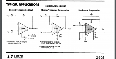

Bueno chavales estoy culturizandome y os comento que parte del tono rat viene de la eleccion del operacional por sus ciclos y el producto de alta ganancia y externamente el condensador de compesacion que es el c8 ( es el que os comentaba que hice la pizia que me daba pereza ir a la tienda y ahora mas desoldar) que curiosamente la hoja de datos de lm308 da 30pf.
Luego va el fuerte recorte simetrico--eltono(filter) --y la etapa de salida osea no veo nada fuera de lo normal para mi nivel dummie
Luego por ejemplo que he cotilleado el layout de veroboard de la web famosa del pedal nilace y al condensador compesacion le meten 33 pf osea cambia la velocidad de giro del operacion y reflejara distinta frecuencia

#21 Sipe y es normal porque el IC trabaja a todo lo que da.

Pero es que en un pedal como el ProCO RAT si es el IC el que genera la distorsión, aunque luego se haga un hard-clipping así que en más medida o menos, tiene que influir en el sonido a la fuerza, entre otros motivos por los parámetros que comenta el compañero txe.
