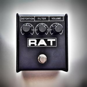

Después del cambio de condensadores de la primera entrega (en la cual ya mejoró el sonido):
https://www.guitarristas.info/foros/esta-rata-tiene-rabia/287408
viene la segunda entrega en la que cambiaremos el integrado. Un amplificador operacional.
Los modernos viene con un ao hifi, lo cual no tiene demasiado sentido. Concretamente el OP07.
Sin embargo el RAT original llevaba otro integrado que le da su sonido característico: el famoso LM308
Vaya por delante que después de escuchar videos no me creía que hubiera una diferencia acústica perceptible, y hasta yo que tengo los oidos de corcho he alucinado con el cambio.
El sonido es mucho mas orgánico, no tan frio. Se vuelve mas cálido y redondo.
Mira que es difícil definirlo. Os adjunto un video (no hecho por mi).
De verdad, en internet los cambios no se aprecian como en directo pero los hay. Vamos que si los hay.
Para empezar el nuevo integrado es muchísimo menos chillón. Y da algo menos de volumen.

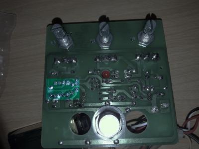

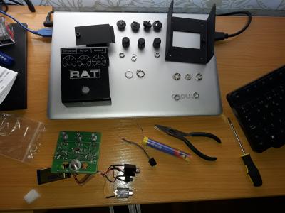

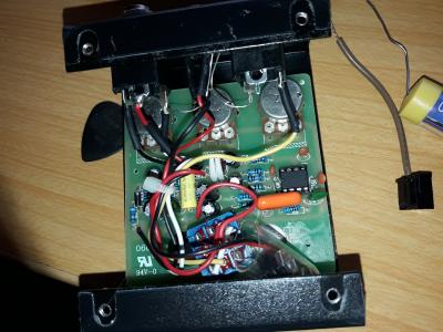

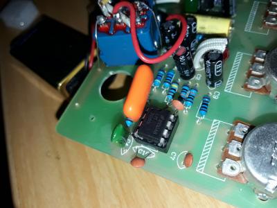

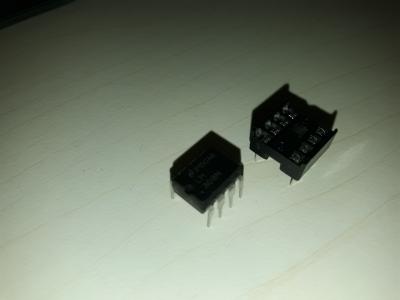

Lo que he hecho es desoldar el integrado y soldar un slot donde puedo poner los integrados que quiera cuando quiera.
Ojo, hay que tener cierta maña con el soldador. Cargarse una pista o montar un estropicio es una posibilidad real. He sido cuidadoso y ha habido suerte.
Os pongo fotos del despiece, de como queda el integrado nuevo en su base y como queda todo:
El video que os decía. A priori en el video parece que el LM308 tiene falta de agudos, pero en realidad no es así, sino que el OP07 tiene una problemática carga de agudos. No se como ecualizaría el tio el ampli. Pero vamos, es para demostrar que la diferencia de sonido es muy pero que muy evidente.

Yo creo que los dos IC sueñan bien. El LM308 es más suave, más "muff fuzz" con la distorsión al máximo. Me gustan los dos.

Yo tengo 3 RAT americanos, y han pasado por mí otros cuantos, y evidentemente se notan diferencias entre ellos, ya no solo por el integrado, sino por componentes en general. No es que uno suene mejor que el otro, simplemente son diferentes...... De hecho tengo 2 con el Motorola LM308 y suenan distintos de por sí...

Seguro. Pues si hay diferencias entre unidades del mismo modelo, imaginémonos como cambia de un integrado a otro. Si se nota si.
