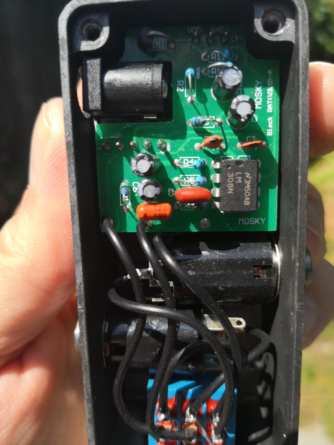

El mosky giant  rat canijo lleva op07  texas instrument  comprobado ahora mismo foto vista en reddit------no me deja guardar foto
El que yo tengo es el Mosky Black Rat, es formato mini y es un cañon de pedal, adjunto foto de las tripas

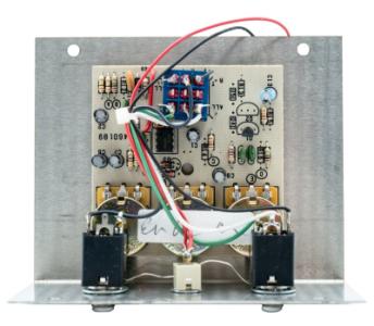

Pues aquí te envio unas fotos del RAT en las que puedes ver los dos conmutadores y su instalación:
Conmutador izda: Ruetz Mod / Original
Conmutador dcha: Original / Booster / Asimétrico.
Según recuerdo debería tener todo stock. Pero  a ver si salimos de dudas-
Gracias de nuevo

#305 guay, yo creo ciertamente que la placa no se han tocado valores.
Perooooooo a mi nse me escapa algo :D, tu tienes el pcb moderno  V4  pero teniendo pulsador de pie moderno los diodos d4 d5 q2.... no deberian estar presentes. Esos componentes estan para encender el led  en pedales que no tenian el pulsador de 6 pines sino me equivoco..
No se si me explico.

El pulsador del Rat ese también esta cambiado, aunque no lo tengo claro al 100%..... En esos números de serie ya empezaron a transicionar a la caja angulada, empezando a meter esos pulsadores.... Imagino que el tuyo es de 2002-2003
Lo que no veo bien, por las fotos, es el zócalo y el integrado.... No parece que haya un cambio ahí....
La Ruetz se ve bien.
Y puede ser lo que dice txe, que te hayan cambiado los diodos... Porque así de primeras, no se ve nada raro...

Su pulsador 3pdt es correcto. Su numero  de serie  pcb acaba en 89 al igual que la foto  que adjunto y como podeis ver esos componentes sobran porque con 3pdt no te hace falta para encender la luz.
Porque estan incluidos? chico   en practicas  soldando la placa quizas :D
Tambien añadir que no esta la luz en el de la foto porque es de una edicion especial
Bueno foto del pcb rat2 xxxxx89
oihu
por el 21/11/2024
#311 Por eso dudaba.... He visto placas con el otro pulsador  terminadas en 89 como dices, pero es cierto que le falta el transistor, la resistencia y el diodo, que lo usan para el led, no?
