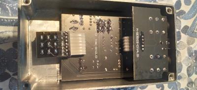

bueno alguien pregunto por ahi como sonaba el proco solo, pues ahi esta terminado el clon exacto a falta de la placa de clipping de diodos.La prueba le he metido de silicio al aire.
Os puedo decir que con loas perillas del tono y el scoop hay una paleta de sonidos grande, que tampoco es bueno si en la mayoria faltaba algo,pero ahi esta para gustos.
El scoop arriba le da un redondeo y punch graves de la ostia.
La distorsion no es muy amplia pero sin chicha conserba muy bien la armonia
Sobre el clipping de diodos me faltan unos de color azul de silicio cdsh270 que imitan a germanio, yo metere de germanio1n34a, parece que la marca de Michigan esta ahorrando con el 1n270

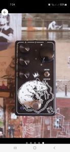

Otro más, de una marca que no conozco de nah.... Esta vez es una copia del Fat Rat
Satone Neotoma
