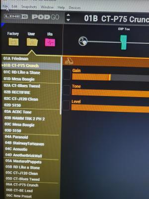

En la primera imagen tienes en la parte de arriba a la izquierda lo que son las tres carpetas principales, factory son los presets de fábrica, User los que tú te hagas e IRs donde van las Ir que te descargues.

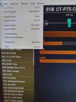

En la imagen dos, pulsando con el ratón en File, arriba a la izquierda del todo, te da todas las opciones para asignar, guardar, nombrar y ordenar tus preset, así como otras opciones respecto a backups y demás, los presets que te hagas háztelos siempre en user, si quieres usar cómo base uno de la propia pedalera cópialo con las opciones de edit y te lo pegas en la carpeta user.
Hazte un backup y ponte a trastear sin miedo, ya verás cómo poco a poco le pillas el truco.

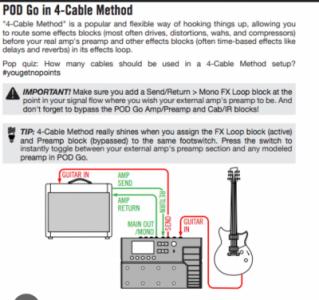

Para aprovechar bien las opciones de los dos aparatos lo mejor sería que los conectes por el método de los 4 cables, te va a dar más flexibilidad.
Te paso un diagrama aquí y lo mejor es que te busques algún tutorial en YouTube para afinar la configuración:
Edito. No son necesarios cables trs para nada.
Señor Estaca
por el 01/04/2024
Ok compi, lo tenía más o menos claro, sería la primera opción que comenté, que a diferencia del método de 4 cables tan solo necesito 3 ya que el cuarto sería el de línea desde el pod.
Lo de cable trs lo comentaba por que no se si con cable mono se podran utilizar las ir del friedman en el pod, pero vamos...ese posible inconveniente tiene solución
Gracias por la info

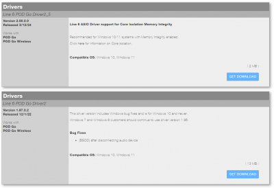

Buenas! Ahora que tengo más o menos dominada la Pod Go, quiero empezar a grabar cosas a un DAW y he visto que existe la opción de grabar simultáneamente una pista procesada y otra sin procesar, lo cual me parece genial.
El caso es que veo que hay 2 drivers para usar la Pod Go como interface de audio y no me queda claro cuál es mejor. ¿El 1.97.0.2 o el 2.00.0.0 que dice es para Windows con "Memory Integrity enabled" que no sé lo que es?
Os pongo pantallazo de los dos.
¿Cuál me sugerís?

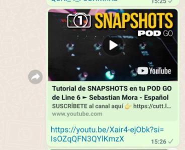

Hola Luis Miguel esto que te pasa que los snapshot parpadeen,al menos que yo sepa no es normal, yo he estado creando presets y algunos que me he bajado y comprado, y no lo he visto nunca parpadear. Cuando modificas un preset en wiew por ejemplo el gain tienes que apretar el boton de abajo (el que giras para subir o bajar)tiene que salir entre parèntesi color blanco , si haces guardar con los dos botones de Page sin que te haya salido este parèntesis al cambiar de snapshot te vuelve el que tenias, hay un tutorial de SEBASTIAN mora que te pueda ayudar, adjunto foto.
