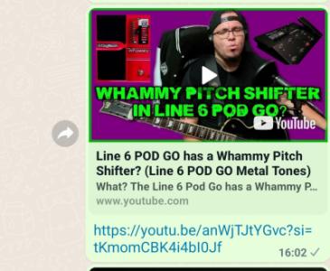

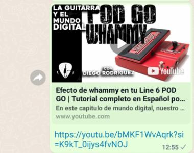

Albert Pérez
por el 07/04/2024
Para remenor te adjunto dos tutorials dr youtube, para el whammy , la verdad yo todavía no los he mirado, los voy encontrando y los guardo para cuando tenga tiempo, suerte
