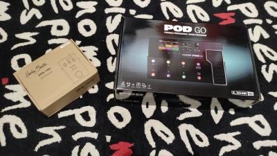

Pues ya tengo la pog go, al final pedí la etapa Harley Benton, ya os diré que tal los juguetitos, a ver cuándo saco tiempo para cacharrear.
Saludos!
