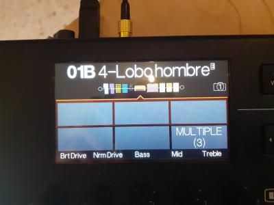

- Tengo algunos presets en los que al pasar al modo Stomp (pulsando Edit), en vez de ponerse la pantalla con los distintos efecto de la cadena de forma que pueda activarlos/desactivarlos con los pulsadores, aparecen en blanco todos menos el de la esquina inferior derecha en el que aparece el mensaje "MULTIPLE(3)" (os adjunto una imagen). Alguien me puede indicar el motivo?

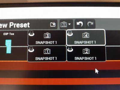

- Cuando en un preset copio un Snaptshot y lo pego en otro, el "nombre" de dicho Snapshot se traslada también. Es decir, si copio el Snapshot 1 en los otros 3 bancos, tendría los 4 que se llamarían Snapshot 1. Es algo solo a nivel de nomenclatura ya que no veo que afecte a nada, pero no veo la forma de cambiar dicho nombre. Os adjunto también una imagen.

quico medrano
Hola Jose !! Yo en ensayos utilizo jack normal directo a mesa...la tengo a unos 3 m y no tengo problemas.
En cuanto al " multiple" creo q tienes asignados mas de una funcion al footswich.
Desde el pc puedes cambiar los nombres de los snapshots...no recuerdo donde la verdad, pero toqueteando lo consegui😅.

- Efectivamente, lo del MULTIPLE era que tenía asignado varios efectos a un mismo pulsador :cabezazos::cabezazos::cabezazos: Solucionado :palmas2:
- Y en lo de los nombres de los Snapshots, pues por más vueltas que le daba no lo encontraba pero ha sido decírmelo tú, irme al PC y probar dando doble click y, eh voila, se hizo la magia.:mago: También solucionado.
