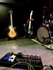

Este viernes hice el primer bolo con la POD y fue de maravilla.
Y eso que llevaba bastantes configuraciones de sonidos y amplis diferentes y sonó muy orgánico.
La POD, el line6 relay G10s y el polytune 3.
Me resulta más fiable el afinador que el que lleva la POD.

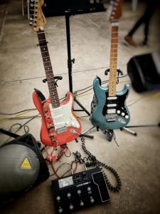

Alguien ha tenido algún tipo de problema con el POD en directo? Resulta que es la segunda vez que en un bolo la pedalera me da fallos, hasta casi dejarme tirado en medio de la actuación. La primera vez pensé que fue cosa de los técnicos, o de algún cable. Esta segunda vez, ayer, volvió a ocurrirme lo mismo, pero ahora que estoy en casa seteando la unidad, veo que funciona perfectamente. El caso es que cuando piso un pulsador, parece que no llega a activarse, o lo hace a medias, por lo que el sonido queda muy bajo o enmudecido o no suena!!!. La mitad del concierto tuve que tocar la guitarra pisando el el pulsador todo el tiempo, porque era la unica forma de que el efecto quedase fijo. Incluso pisándalo con fuerza. Al bolo fue un paripé para que no se note, tocar practicamente sin oirme, sin disfrutar, bajo presión..... y fueron más de 400 euros invertidos en este aparato para esto??? La unica coincidencia con respecto a ese otro día es que hacía mucho calor, mucho sol, ayer en torno a los 35 grados, con sol directo. Es lo único que se me ocurre, que el POD no funcione bien bajo altas temparaturas. En camibo ahora en casa, va estupendamente. A alquien le ha pasado algo similar??? si no, menuda ruina de inversión, porque funcionando ahora perfectamente, no puedo enviarlo al servicio técnico.
