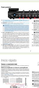

Buenas, sabéis si con la pod go es posible poner una canción de fondo para tocar sobre ella conectando el móvil a la pedalera por el usb b?
Albert Pérez
por el 19/05/2025
Te adjunto foto manual,entiendo por fx loop, bueno mejor el manual en español

Albert Pérez
por el 19/05/2025
Aquí el manual
