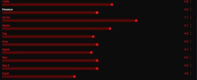

#1225 Para Hard rock te paso los ajustes del preset que uso yo, yo no tengo la Pod Go, pero tengo la Helix, no sé si sonará exactamente igual, pero como base te valdrá.
Te paso un IR mio que encontré gratuito y es el que suelo usar en ajustes de alta ganancia, le hago un corte a 88 hz en los graves, a 5,4 en los agudos nivel a -10,7 db y mezcla al cien por cien.
El noise gate lo tengo ajustado a -59,1 db el decay a 466 ms y el level a -16.4 db.
Luego tengo puesto un compresor, el Kinky comp, ajustado de la siguiente manera: sensibilidad a 48, mezcla a 60%, ataque a 0.8 release a 86 y nivel a 5.2.
A continuación tengo un tube screamer 808, ajustado de la siguiente manera: gain 3.8 tone 4.7 y level a 5.1.
En ampli tengo el Geman Ubersonic, drive a 3.6, bass 4.2 (esto depende de la guitarra) mid 5.7, trebbl a 3.6, presence a 4.2 ch vol a 7.8, master a 6.7 sag 4.1 ripple a 5.1 bias 3.0 y bias x a 3.0.
Algún parámetro puede variar, ya que yo solo lo uso con cascos.
Luego tengo un delay que tengo apagado, el vintage digital, creo que lo tengo con los ajustes de fábrica y luego un IR que adjunto y finalmente detrás del IR una reverb, no sé si en el Pod go se puede poner la reverb después del IR, pero me da más amplitud y suena como si la hubieses añadido después de la mezcla.
Es la Hall, decay a 4.1 predelay a 8.0 ms low cut a 110 hz high cut a 5.2 khz mix a 18 % level a -0.2  db trails on.

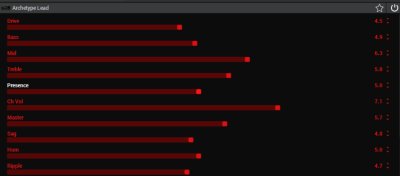

También puedes probar con el ampli Archetype lead con los ajustes que adjunto en captura de pantalla, lo demás más o menos como arriba y tengo el mismo IR.
Y eso es todo, espero que te ayude y te guste el sonido. Un saludo.

#1229   De nada, me alegro que te hayan gustado, de todas formas usalos como punto de partida, si ves que tienes que retocar algo se retoca y listo.
Me refiero a ganancia, agudos, lo que sea.
Estos dos preset los hice para Les Paul, pero me funcionan bien con guitarras tipo super strato, procuro que me valgan tanto para ritmos como solos, procuro que canten por los agudos.
Para hacer más de hard rock o Metal prueba con los amplis hign gain del Pod Go, aparte del Archon, puedes mirar el soldano Lead, el nuevo Bogner xctasy red y blue, el panama, el revv gen red por ejemplo.
Mucha suerte y a disfrutar de la máquina.
