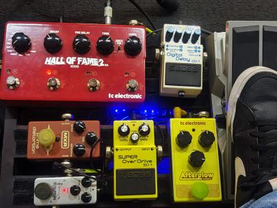

Hola amigos aún no compro la Pod Go, tengo pedales individuales, creen que sea buena idea cambiarlos por una Pod Go? Que ventajas y desventajas ven? Gracias por su ayuda 😁
