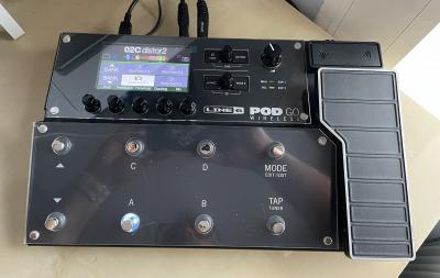

Hola, he puesto un protector acrílico a mi pod go wireless, está muy bien acabada y se puede fijar con imanes y adhesivos….. os dejo una foto.
