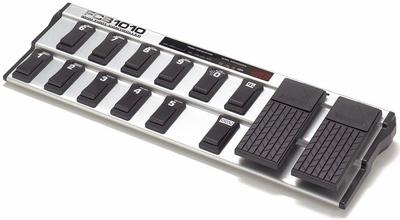

ok¡ muchas gracias, estoy barajando una posibilidad... la cosa es que lo que le veo a la nova system es que tiene unos sonidos acojonantes, peeero...según estoy leyendo te tienes que gastar la pasta en el g-swich o en un pedal midi(gracias siva) y además a esta pedalera le falta tener un pedal de expersión porque... para que quieres por ejemplo, el efecto del wammy si no tienes un pedal de expresión para controlarlo. A lo que voy...¿me recomendaríais comprarme un controlador midi "con sus botoncicos" y que además incorporará un pedal de expresión rollo esta behringer fcb1010 ?(una cosa más pequeña claro) jojojo. saludos y muchas gracias ¡¡¡¡

buah eso me parece muy tocho en mi opinión, lo tiras ahí en un concierto con la nova y llenas el escenario jajaja... yo me he comprado el midi moose, el grande, que no es tan grande y ahora barajo un pedal de expresión, poco a pòco... pero ya te digo, son gustos...

yo más pequeño que la beringer con pedal de expresión no he visto nada por ahí...
