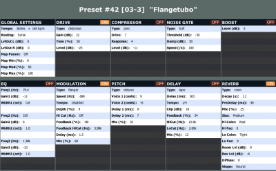

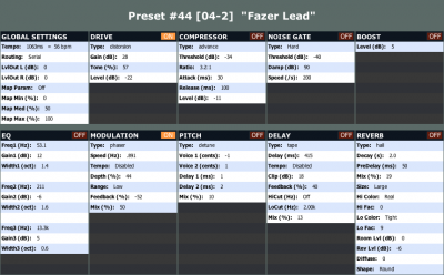

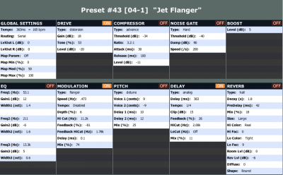

No se si tienes midi, pero tengo algo que descargué de alguien de por aquí
los de la NS nueva
y algún otro, cuando acceda a mi NS cuelgo los de flanger y phaser esos que dije a windsindicate, si puedo esta noche
3 JUNIO CON GRUPOS TEMATICOS.syx
Nova-System-LTD_Artists-Presets-for-User-Bank.syx
Black Dog
ChetA
Phase 90
La Peeerra
por el 18/12/2012
No puedo sacar los presets individuales :cabezazos:
cuelgo pantallazo
Cada uno se lo retoca a su gusto y ampli, esto es como lo descargué de algún sitio que no recuerdo, creo que alguien de aquí o el foro Nova System de Tc. :no_lo_se:
