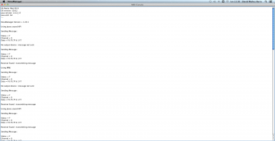

Sigo sin que el nova manager me detecte la N.S. jodeeeeeeer.....
El caso que consigo enviar al Librarian pero con el nova no hay manera, ahora ya he probado la versión 1.20.1 y nada.
Os adjunto el error que me marca para ver si alguien le ha pasado algo parecido......
No se si es una pregunta tonta pero por si a caso ahí va..... ¿No hay que instilar ningún programa de la N.S como consola, a parte del nova manager y el SysexLibraian para que me la reconozca el ordena?

A mí me pasaba lo mismo, la solución fue descargar la última versión del Nova Mánager, y, ésto es muy importante, ACTUALIZAR A LA ULTIMA VERSIÓN DE JAVA en mi PC. Si así sigue sin funcionar, ya no sé qué puede pasar. Todos antes o después hemos pasado por ahí :D

En principio creo que tengo la ultima del nova manager, la 1.20.1, y sino se me fue la olla la última de java para mac...
Pero revisare cual tengo de java,
