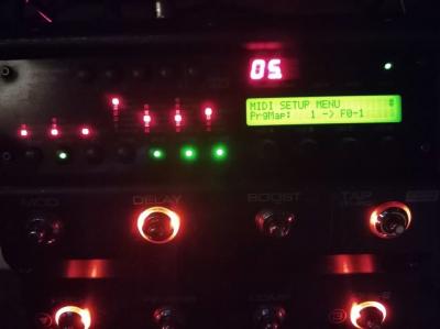

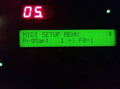

#572 Amigo excelente!! acabo de comprar el controlador Behringer y ha sido un parto configurarlo!! Ahora estoy en el paso de pasar los datos midi al nova system!! tienes algún vídeo de muestra por favor!! Saludos.
Se que la nova debe ir con esta configuración:
- Midi Setup
. Midi Chan: Omni
- PrgChg.In: On
- PrgChg.Out: On
- PrgMap: No tengo idea para que sirve y como se utiliza
- Midi Sync: Lo deje en "On" pero igual no tengo idea para que sirve XD
Ojalá puedas ayudarme!! Saludos.

Rodrigo:
Te recomiendo que mandes un privado a gambatack, por si anda liado con sus cosas, a veces no puede. Seguro que te ayuda aen lo que pueda.
Prg Map es la asignación de preset - patch o programas entre dispositivos, verás que tienes la opción de dentro hacia afuera o al revés, esto quiere decir que cuando en la Nova se activa un preset xxx, manda vía midi la ordden que el dispositivo al que se conecta active su preset xxy, o bien al revés, que al activarse el xxy de un dispositivo midi externo, la Nova active o cambie a su preset xxx, generando un mapa de asignaciones de presets.
Esto permite que un midi switch externo en su programa 1 active el preset que tú le asignes 02-2 de la Nova, por ejemplo y a su vez ese preset active otro de un dispositivo exterior conectado a la Nova. Hay que poner Prg change IN/OUT en On para que esto funcione.

El Midi sync es para cuando se sincroniza con otros equipos, en el post nº 1 de este hilo tienes un pdf del manual que está comentado y se ha añadido algún truco, como la sincronización midi, que es su día explicó gambatack. abre el pdf y ve a la sección de menú midi y se te explica con más detalle el asunto.

Hola Amigo!! tengo una tremenda duda, no encuentro el "MAP IN" y el "MAP OUT" de en el "Menu Setup", por el contrario me aparece "PrgMAP". Tengo una controladora FCB1010 de Behringer y la he logrado configurar con mi Roland GR-55, pero con la Nova se me ha complicado todo. Quiero hacer lo del vídeo, pero no tengo el mismo Menu!! no entiendo!! ayudenme please!! https://www.youtube.com/watch?v=N0yWum4CEE0

Esta en Menú - Midi setup, es la parte que tienes que activar, omni para que entre y salga, P change in en on y P change out en on, sigue los pasos siguientes:
Menú MIDI Setup
Navegación
• Pulse MENU para acceder a los menús
• Elija el menú MIDI Setup usando el mando giratorio D
• Pulse MENU para acceder a dicho menú
• Cambie de página con el mando giratorio D
• Cambie de parámetro utilizando el mando C
MIDI Channel (canal MIDI)
Rango: Off, 1 a 16 u Omni
Cuando elija Omni, el NOVA System recibirá información
MIDI en todos los canales. Cuando esté ajustado a “Off”,
el
NOVA System no responderá a los datos MIDI entrantes.
Program Change In (entrada de cambio de programa)
Rango: On/Off
Determina si el NOVA System responderá o no a los
cambios de programa MIDI entrantes.
Program Change Out (salida de cambio de programa)
Rango: Off/On
Este y el parámetro Prg. Map hacen referencia a la
información de cambio de programa MIDI enviada a
través de la salida MIDI cuando cargue un preset en el
NOVA System.
Off: No se envían cambios de programa a través de la
salida MIDI.
On: Se enviarán cambios de programa a través de la salida
MIDI cuando cargue presets.
PrgMap (Distribución de programas)
Esta función le permite asignar un cambio de programa
MIDI entrante desde una unidad MIDI externa para cargar
algún preset.
En el siguiente ejemplo el cambio de programa MIDI
entrante #1 carga el preset #2 del banco de fábrica #0.
