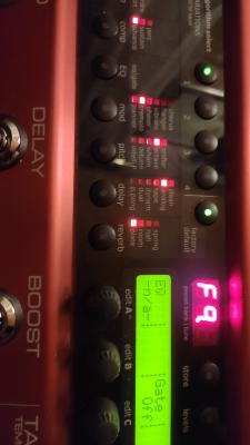

😢 Nada... Qué la he abierto, checkeado, borrado... Y no hay nada que hacer, el error en la eq persiste...
Y no sé si esta funcionando o no...

Cuando la has abierto, has visto que tiene como dos placas, una 'gorda' y la otra más chica que es la que se conecta a los mandos (potes y pulsadores). Pues falta comunicación de una a otra o algo ha petao (didjiste que fallaban los demás, pues eso). Esta mierda no me suena que nadie la haya contado en todos estos años (por lo menos con tanto detalle)

El caso es que al colgarlos sí que me sale como activada en el Nova manager... Lo curioso es que "sólo" haya pegado eso... Tendré que hacer pruebas a ver si se oye o no la eq y os cuento.

Claro, puede que el preset suene, pero te imposibilite modificación físicamente. A ver si hay suerte...

Es raro, porque el botón parpadea y se comunica con la central (si no, digo yo que no parpadearía el botón de la Eq y se encendería la pantallita marcando esa selección)... es como que estuviera desactivada la opción de hacerla funcionar pero reconoce que la tiene 🤷🏻‍♂️
Supongo que la opción sería llevarlo a algún servicio técnico porque desde TC Electronics no creo que me contesten nada...

Joder... Ya sé qué era... Resulta que si pones el simulador de altavoz, desactiva la Eq... 🤦🏻‍♂️ Vale, pero No lo entiendo...
Se supone que si sales por mesa directo, sin pasar por ampli, es cuando más vas a necesitar la Eq... No?
Alguna idea? Alguien me lo puede explicar?

Yo creo que la pedaletra interpreta que la eq es la que ella debe dar con la simulación de pantalla y no la que tu tengas por eso la anula.
Recuerdo ahora que cuando la he usado de esa manera se anulaba. Sin embargo daba un sonido bastante decente metida directa por mesa.
