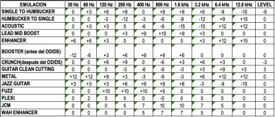

Aquí creo que ya subí una serie de ecualizaciones que servían de apoyo a determinados sonidos, por ej. si vas a usar un wah wah, simular pastillas single con unas humbucker o al revés, fuzz, etc... Eso es un uso de apoyo o uso de eq como efecto en sí. Seguro que la mayoría sabéis a lo que me refiero:
Al setear parámetros "intensos" o extremos en una eq, conseguimos saturar como un drive u otras putadas que, usadas con determinados efectos, suena muuucho mejor. Pero si ya hemos dado el carácter por otro sitio, no es necesario apoyar todas las frecuencias o apoyarlas tanto. Dejo una captura orientativa.

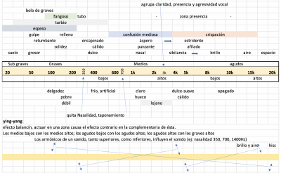

Os pongo una imagen más de una tabla orientativa sobre los efectos que tienen las frecuencias en los sonidos en general, siempre son valores aproximados, os puede servir para más cosas, con la Nova podéis ir tocando con el eq activo con un ancho de una octava o menos y +/-10db, hacéis un barrido de frecuencia y escuchad lo que sale, se aprende mucho así. La barra central es la frecuencia, lo que está por arriba es incrementar db/gain y lo que está por bajo es reducir (obviamente), no tengo el esquema bonito aquí, es el borrador que forma parte de un proyecto que tengo en marcha, pero es algo largo.
