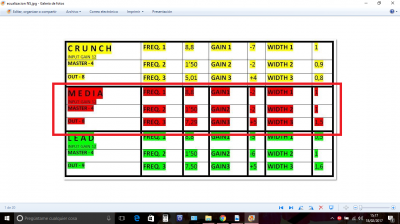

Hola amigo de La Peeerra! Veo que eres un maestro de la NS, por eso quisiera pedirte ayuda! Llevo unos de meses usándola y me tiene bastante conforme, pero la eq paramétrica es algo nuevo para mi. Hace poco vi una eq llamada MEDIA que subiste al grupo y me gustó mucho, sobre todo para un sonido con distorsión de punk rock/pop-punk, que es lo que buscaba. Sin embargo me gustaría darle un poquito más de cuerpo o una milésima más de graves a esa ecualización ¿Qué cambio de parámetros me recomendarías? Adjunto foto.
Saludos desde Chile. Gracias de antemano, maestro!

No recuerdo esa concretamente, pero tienes que tener en cuenta que (dependiendo lo que estés tocando, ya que no nos movemos siempre en el mismo lado del mástil en todos los temas) el cuerpo de graves se mueve debajo de los 500 Hz, debes de buscar poner una de las frecuencias para hacer un barrido por esa zona hacia abajo. Ten en cuenta que la frecuencia que tú seleccionas será el centro de la "campana" (boca arriba o boca abajo, según +/-), recuerdo que la octava superior de una frecuencia, es su doble, por lo que si la que seleccionamos es el "centro de la campana" hacia arriba afecta a su mitad más, así a ojo para un rango de una octava, con la Nova podemos subir hasta 1,6 octavas de width.
Si es muy concreto el aumento que necesitas, reduce el width, pero esto también debes sde probarlo, puede que te interese algo más abierto y menos drástico
Si te pasas subiendo pierdes definición, los graves se aclaran con subidas en 3'5 a 5 Khz, todo esto hay que ir probando.
Para probar, sube o baja una frecuencia por lo menos a +/- 10 db y toca mientras vas cambiando la freq así podrás experimentar esto.
Yo empezaría probando desde una frecuencia de 200Hz con un width de 1 y a ver qué tal se oye con +5.
Viendo eso que pone en el cuadro que has colgado, bajaría el width de la freq 3 a 1, la freq 1 la pondría en 200Hz / +5 db y 1 de width, y la freq 2 como está. Todo es aproximado.
Otra opción es la de quitar cosas en vez de poner: Freq 1 en 800hz le quitas db a width 1; freq 2 en 1'5Khz de momento a 0; Freq 3 en 8 ó más le quitas db en width 1. Esto es para atenuar los medios graves de los 800-1000, que son los típico de "mete mierda" y para potenciar la nasalidad del sonido se reduce de 6Khz hacia arriba, pero si vemos que se apaga demasiado el sonido no le quitamos más y entonces le damos ese pequeño incremento a la freq 2 (la que no habíamos tocado). Al quitar, perdemos volumen final, por lo que podremos subir al conjunto algo de gain/volumen.
TODO ES APROXIMADO, HAY QUE HACER BARRIDO Y PROBAR
:brindis:
