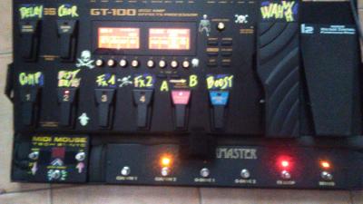

El concepto boss me es más familiar y la verdad que, de momento, me ha sorprendido gratamente, pensaba que iba a ser menos natural.
La conclusión a la que llego de momento, es que debes de usar lo que necesitas y punto, además de colocarlo correctamente en la cadena de efectos que vas creando. Respeta bien la dinámica. Se configura mucho y se asigna función a cada switch....
Comparando con TC, invade más el sonido, pero se puede remediar con los parámetros de mezcla de efecto y nivel.
Los compresores que lleva, todavía tengo que pillarles el puntillo, no me acabo de hacer con ellos, pero si que es cierto que tienes el CS3 literalmente.
Me falta encontrar algún tipo de ajuste general, creo, que no tengo todavía claro (es un ladrillo con demasiadas opciones y ahora estoy intentando sacar los sonidos para el repertorio de la banda), tiene buenos eq, los OD son típicos y sigo diciendo que suenan si se apoyan en la base adecuada, y suenan bien. Los Wahwah... clásicos y sin pretensiones, no les tengo pillado el punto, pero sí que puedes cambiarlo de lugar y conseguir otra sonoridad, no quiero decir que son flojos o malos pues creo que se puede sacar un partido adecuado si se le acompaña con un eq o algo (que no tengo ni puta idea aún, pues no me he puesto a ello)
El concepto es como si te pones a los pies unos pedales y los tienes que ir cambiando de sitio para ver dónde cojones queda mejor.
La Nova es otro rollo más sutil, como más de mezcla y estudio, y algunos son más configurables (por supuesto, y por ello más complicados), por ejemplo a bote pronto me gusta más de la Nova el compresor, Phaser y Flanger (pero con estos dos he trabajado poco en la boss, no tengo metidos sus circuitos en mi cabeza aún), los chorus por igual en las dos, la sección drive/disto, me gusta más la boss (hablo como efectos... de simulaciones no hablo que sólo las oí de pasada, pero hay algunas brutales), delay y reverb más o menos igual, pitch no he tocado mucho pero cumple
Falta tocar muchas cosas aún para dar una opinión, estoy a vuestra disposición para aclarar dudas :brindis:
Me lo he colocado así, con la ayuda de mi hija, que decora las cosas a su aire :no_lo_se: y si ella lo dice.... :jajajaja:
