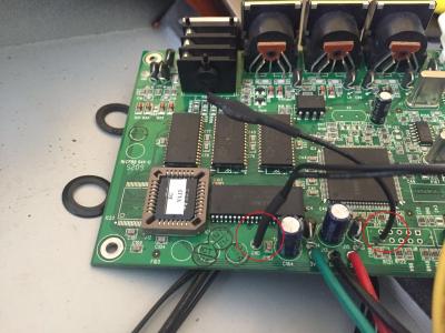

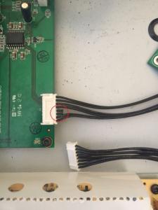

Hola amigos, desde hace 2 años cuento con un nova system, de un momento a otro se apagó y cuando la volví a encender solo se podía leer en el panel el texto de inicio y el botón factory default se encontraba siempre encendido. Por falta de tiempo envié el equipo a un electrónico de buenas recomendaciones para que pudiese solucionar el problema, pasaron casi 2 meses y el técnico no daba respuesta alguna en cuanto a la reparación, por cuento opte por retirar mi equipo y exigir de vuelta mi dinero, al llegar a casa abrí el multiefecto y me doy cuenta que el técnico había soldado unas resistencias y transistores (grandes) nuevos en reemplazo de otras, una base para amplificador operacional (el amplificador sobre la base) y muchos cables cortados, gracias a todo esto el nova no encendía, así que opte por reemplazar las resistencias y transistores por los micro resistencias y transistores correspondientes, a su vez mande a pedir un nuevo amplificador operacional (NE5532AP) para reemplazar al que estaba puesto en la base (tenia 2 patas faltantes), soldé cables de alimentación y conecte otros gracias a unas fotos encontradas en uno de los hilos en este pagina, pero hay cables que me están faltando por conectar los cuales no sé en donde colocarlos, por lo que solicito la ayuda de ustedes en cuanto fotos o indicaciones, hasta el momento el nova system volvió a la normalidad pero cada vez que conecto el cable de mi guitarra o conecto el pedal al amplificador, este se reinicia automáticamente hasta que desconecto los cables. Adjunto algunas fotos para que puedan apreciar cuales son los cables cortados.

Según lo visto en tus fotos los cables cortados son el 3º y 4º contando desde el tornillo de sujección de la placa, esos van juntos a la otra placa colocada en la parte inmediatamente superior, y se unen allí, de ése punto sale otro cable que va a la placa de la tapa (tu segunda foto), conectándose en el pegote de silicona caliente de la izquierda (según se ve tu foto). El otro de más a la derecha, de ésa misma fotografía es el que se va a la placa de abajo, uniéndose a la derecha del cable rojo (el círculo de la derecha de tu primera foto junto al cable rojo)
Te paso un vídeo y fotos de carpeta en google drive:
https://drive.google.com/open?id=0B1pNCjij0592emR0ZEdnT0pEUms
Se me fué la mano con el peso para que se viese bien, creo que sí.
Si no puedes descargar del enlace anterior, mira en éste:
https://drive.google.com/drive/folders/0B1pNCjij0592emR0ZEdnT0pEUms?usp=sharing
No la cierro, en espera que tengas todo claro :brindis:
