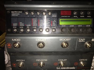

Hola amigos, mi nova system fallo durante un concierto y estoy con un nivel de desesperacion muy grande, ya que la necesito bien con urgencia. Tiene algo mas de un año de uso, simplemente se corto el sonido, se apagaron las luces de todos los botones y solo quedo encendida la pantalla repleta de cuadraditos, adjunto foto de su estado actual. Se que hay unas cuantas fabricadas durante el 2008 con chipsets defectuosos, el numero de serie de la mia es 8956430, aparentemente no entra en esa partida defectuosa, no se si tendra que ver con la fuente de alimentacion o que, hoy tratare de llevarla a reparacion pero donde vivo no existe tc electronic y probablemente no haya mucho repuesto. Espero puedan ayudarme ! gracias

La Peeerra
por el 17/09/2015
Yo seguramente le mande la mia la semana que viene, por el fallo que comenté semanas atrás.
Se asegura el tiro!!
electradyne
por el 17/09/2015
Gracias ! pero no vivo en España, alguna idea de lo que podra ser ?
La Peeerra
por el 17/09/2015
En esta página metes el país y te salen los servicios técnicos:
http://www.tcelectronic.com/support/service-warranty/service-centers/
