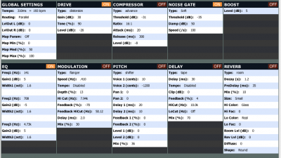

Mira este, activa y desactiva a gusto ...
Prueba subir el gain de las frecuencias 1ª y 3ª del eq hasta 8-10 db, según amplis suena mejor o peor.... sin miedo, si distorsiona lo bajas, si ves que te faltan medios sube un poco la 2ª
El compresor dale a 30 de ataque y a tope de release (2 seg), si le subes ratio a 32:1 tendrás que bajar el level un poco... para más sustain
En los presets de la limited edition también tienes algunos presets chulos, con octavadores y demás.
Si suena mucho de disto baja level de drives hasta que lo tengas equilibrado--- esto va para Bauti, como muy bien ha dicho negrodem
