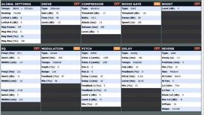

Esta para un sonido coutry limpio o algo Rbilly, pero activad solo reverb y delay...
Modificad a criterio personal, yo la usé para un tema tipo country, pero como base de partida.....
