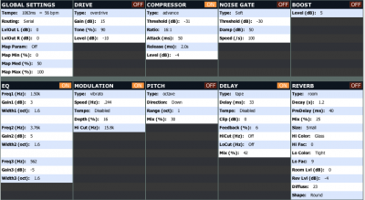

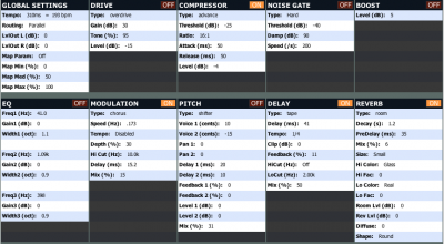

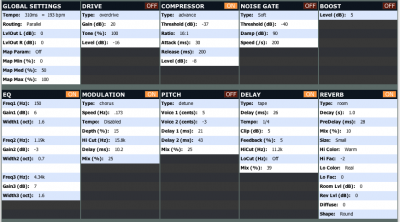

Los pantallazos de presets limpios:
Hay uno que lo gasto para conectar la acústica
